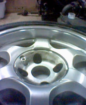

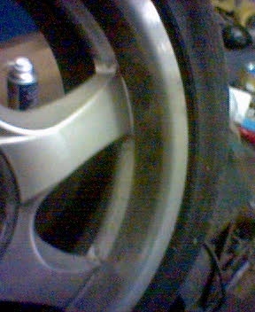

gjorde det selv i påsken sidste år

jeg startede med at slibe lakken af med sådan en sliberundel til boremaskinen vi kalder dem brændte kushår ved sku ikke hvad de hedder :D derefter sleb jeg med sliberundel korn 120 så sleb jeg dem af med 3M svampe og polerede tilsidst med bomuldsrundeller og autosol
men det er et heste arbejde
Godfornøjelse
