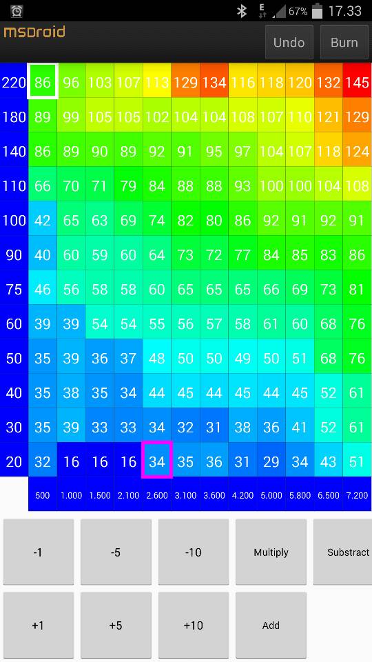

Txd til rxd og omvendt? Eller er det txd til txd og rxd til rxd?
Har købt et billigt bluetooth modul jeg vil prøve at sætte i min ms1 - og det kræver vidst jeg forbigår max323cpe ic'en og går direkte på ms1 cpu'ens txd og rxd.
Det er en ret simpel dims til 50-70kr alt efter vind og vejr, og hvis det lykkedes så kan jeg aldrig glemme mit tunerkabel mere, plus jeg kan bruge android også

Tx til rx = transmit til receive
Roger.
Så TX på bluetooth modulet ska på RX på max232, og selvfølgelig rx på tx :)
Tak
Indlæg: 24 maj 2014, 14:42
Tilmeldt: 25 jun 2006, 19:06
Indlæg: 1664
Det virker helt perfekt :) så kan man lige lave små justeringer med telefonen [attachment=-1]uploadfromtaptalk1400938893631.jpg[/attachment][attachment=-1]uploadfromtaptalk1400938921299.jpg[/attachment]
