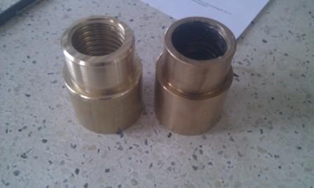

nu er jeg endelig blevet ejer at en to søjlet lift som jeg her renoveret med nye bøsninger og lejer,
syntes lige i skulle se de gamle jeg pilte a og så de nye som jeg SELV har lavet :)
liften har stået mig i 330 kr for lejer og 600 kr for motor rens for at få den ren for sindsygt meget fedt, og en lille sum penge for messing til bøsningerne.
Filkommentar: ny og gammel bøsning

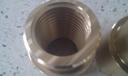

Filkommentar: ny bøsning

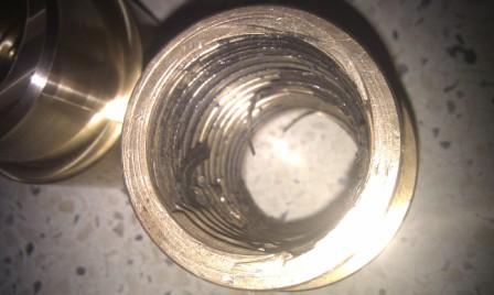

Filkommentar: gammel bøsning uden noget gevind tilbage :S
