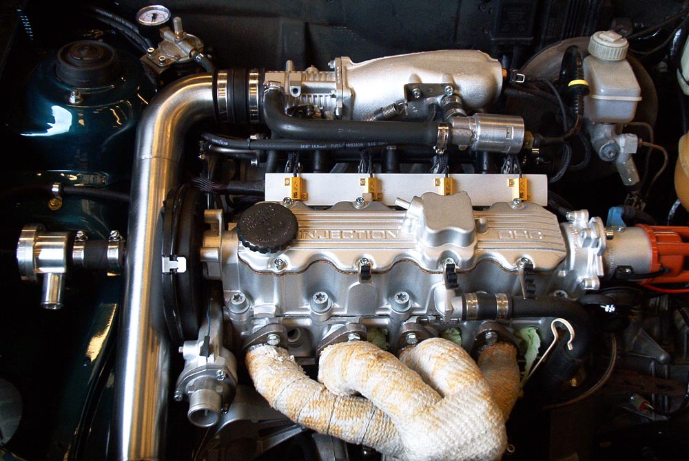

jeg har tilfældigvis bygget Megasquirt på min kadett GSI og det har sku ikke været dyrt...... og så virker det kanon.....

hvor stor er din motor? og hvad regner du med den skal yde når det er færdigbygget????

hvis jeg skal gøre det op i kroner.......
"nøgen" megasquirt..1900 kr
dyser ...(430 ml)......1000 kr
luft temp føler............200 kr
modstande da det er lav ohm´s dysser.....120 kr.
det resterende komponenter sidder allerede på kadetten org. og nej det er ikke en 16vér men en 1,8 8V og når jeg er færdig skulle den gerne ende på ca. 250 hk...... ved ca. 0,9 bar
det kræver jo selvfølgelig at men selv bygger en kasse til MSén samt ledningsnettet med det er sku heller ikke så svært hvis man blot gider at bruge lidt tid på det........
det skal dog lige siges at der er også er lavet en hel del om inde i motoren vedr. komp...... men det vedr, jo ikke installationsprisen af megasquirt...... vel....... 8)
