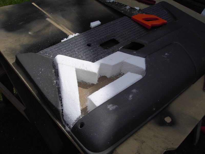

jeg har et par fra en alm. men jeg har ændret planen lidt..
til at starte med ville jeg bare lave 2 "kabinetter" og sætte uden på dørbeklædningerne men planen er ændret til at spartle dem sammen med og få den grå del betrukket og holde farverne originale.

jeg vil anbefale dig at bygge et kabinet som du sætter udenpå den originale dør, ellers bliver det svært at få lavet den grå vinyl sådan at den ikke slipper...
du skal så vidt det overhovedet er muligt lave et kabinet som kun buer UDAF..... så kan du trække vinyl'en rundt om kabinettet og derefter montere det hele på den originale dør...
jeg har selv forsøgt at gøre som du tænker på men synes ikke resultatet er helt som jeg håbede... (måske er jeg bare ikke dygtig nok.. :roll: )
byg det på en tynd plade som passer godt til den del af døren som det skal sidde på, derefter laver du nogle ringe som højttaleren passer i. brug varmelim til at lime ringen på nogle "pinde" så de sidder i den rigtige vinkel og afstand fra pladen, derefter trækker du noget strækstof over det hele og clipser fast, smør det over med en gang polyester (glasfiber)
nu har du et flot strømlinet kabinet som blot skal forstærkes med glasfiber... hvis du kan gøre det invendigt (på bagsiden) slipper du næsten for at slibe hvilket kan være omstændigt....

..ja så ærger man sig lidt nu.. har lavet det et kabinet.. men der skal helt sikkert slibes hehe..
Har også tænkt på det med buerne men det er bare lidt svært at undgå når jeg vil have det til at følge døren... det er bugget på et stykke masonite, derpå en stor klods flamingo som er skåret og pudset til, derefter sølvpapir og så til sidst glasfiber men på den måde er overfladen blevet meget ujævn..
