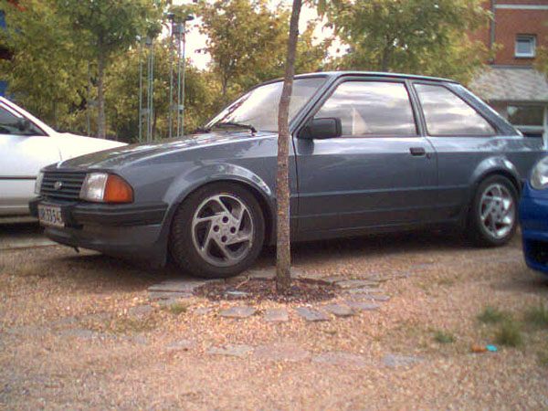

ja det er min og det er lige til kanten, den kan godt skrabe lidt på. (kører kun med 195-50/15). jeg kører med kaw.

Kørte med KAW undervogn på min XR3I mk3 sænket 65 mm foran og 40mm bagi, og ja det er lige til skærmkanten foran og en fornuftigt afstand bag, du skal købe en komplet undervogn da fjedrene vil "dingle" rundt pga dæmperen hvis du nøjes med et sæt korte fjedre.
Jeg købte min undervogn hos MITU carstyling for ca 3 år siden til ca 4500,- det skal lige siges at den var temmelig hård at køre i, jeg kørte med 195-50-15 og selv med fire mand i bilen har den ikke skrabet på en eneste gang.
