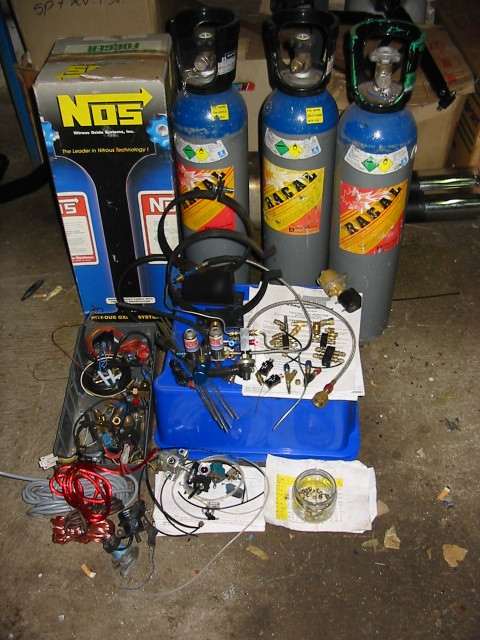

ps.. gi et bud på mit gamle lort(foto)... 1 vådt + 1 tørt. + 3 HN flasker + mange dele/dyser.. :reading: :reading:
En golf 2 16v 212 Hk/ 304 Nm med 4 dyser.. :rock: :rock: :rock:
Mandag var = ny kobling... :gnaek: :gnaek: men den trak helt ok :tooth:
