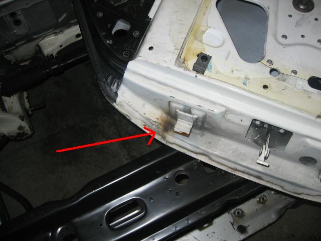

hejsa er der nogen der ved om man kan få nogle til at sætte i dørene så der ikke er slør i dem. (Se billede)
da jeg bankede dørnaglerne ud faldt der noget ud det ligner noget kobber der er støbt ind i et eller andet. jeg har været ved ford de vil have at man skal købe et helt sæt med hængsler og nagler og og det er svejst på døren. Til en pris af ca 140 kr. jeg skal bruge 4 stk.

jeg havde også slør i mine dør (vectra A), jeg bor´ede hullern i dør og hængsler op til 8mm og brugte nogen 8mm bolte og låsemøtrikke, så er der kun at spænde lige nok til at der ikke er mere slør. og at døren ikke gå for stram, der virkede på min bil
