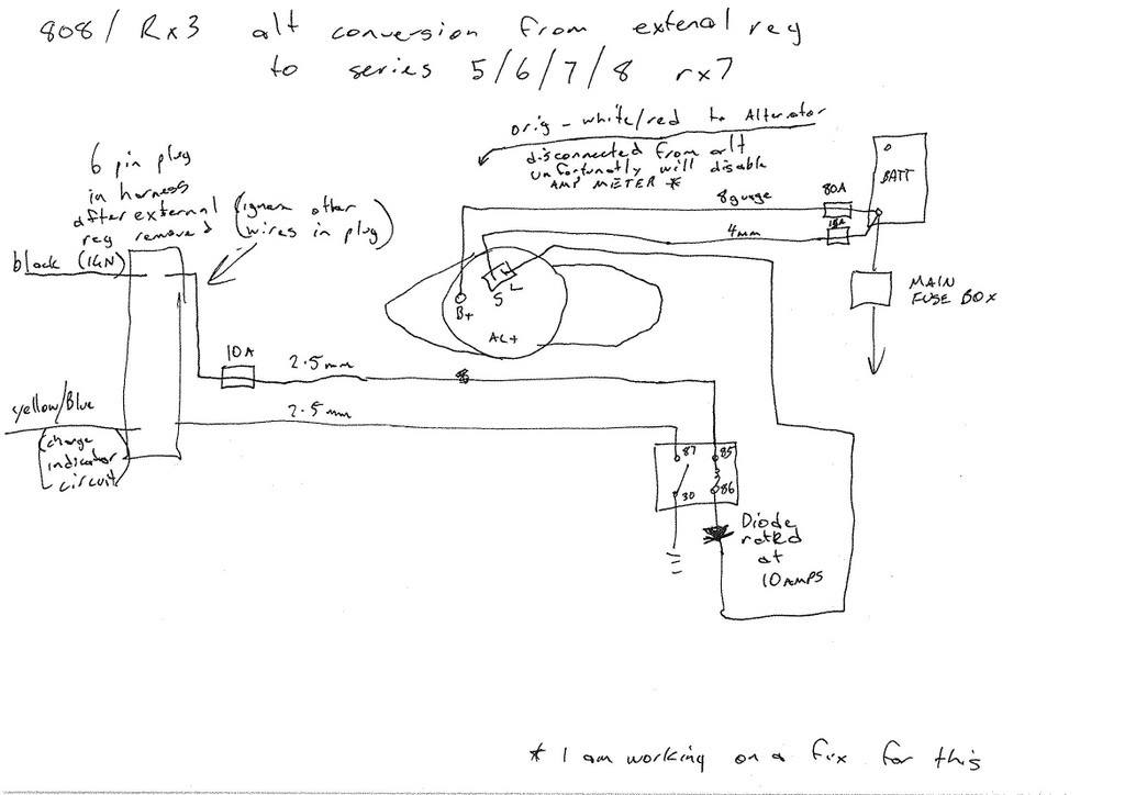

Min bil lader i forhøjet tomgang 15.3 volt ved at det kan koste benzinpumpe osv.
Så hjælp søges til at forstå denne tegning da det burde løse mine problemer.

Ser ud som om at det er for at fjerne den eksterne lade styring... i forbindelse med montering af en generator med intern styring
Hvad er det du ikke forstår ved tegningen?

Hvorfor er der behov for diode?

Vil mene det er for at undgå at generatoren (efter motoren er startet) leverer 12v til tændings plus og derved fjerner din mulighed for at stoppe motoren med nøglen

På nogle kan du også slippe afsted med at sætte en diode på sense ledningen til generatoren for at få overspænding på, da den så ser at spændingen er de små 0,5v lavere.
