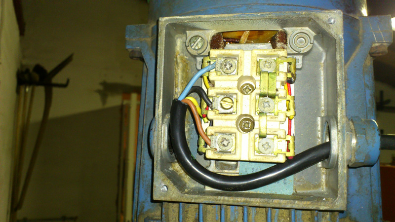

Ville meget gerne kunne justere den ned i hastighed(ikke styrke) men hvordan? Sad og googlede lidt rundt og faldt over den smukke ord Frekvensomformer. Kan sådan en bruges, eller mig der har misforstået. Syntes det ligner "man bare lige kan montere sådan en" inden motoren, og så på den justere omd. Men holder den vand, eller mig der misforstår?
Se evt vedhæftede billede af motor hvis det hjælper med at svare:-)

Det er helt rigtigt forstået at en frekvens omformer kan justere hastigheden ned og den sættes ganske simpelt ind mellem stik og motor. Afhængig af model skal den så justeres ind.
Jeg skal ned og hjælpe en kammerat en af dagene med en frekvens omformer til boremaskine og polleringsmaskine.
Husk at få den bestilt stor nok i forhold til motoren.

Kører den stærkere end den skal og er beregnet til?
Kan du ikke skifte gear?
husk at du sænker ydelsen på motoren, hvis du går væsentligt ned i rpm, så motoren skal være godt over det.

HenrikGM skrev:Kører den stærkere end den skal og er beregnet til?
Den køre nok ikke stærkere end den skal, da det lignede den org motor som sad på før. Ham jeg fik den af har rodet meget i træ, så tænkte lidt de måske kunne arbejde med højere omdrejninger.
Jo har 3 gear for oven, men i laveste vil jeg mene den kan bore fint op til 8-10mm bor. Prøvede et 14mm bor i et stykke fladjern. Der var der alt for mange omdrejninger på, sagde også lidt spøjse.
Så drømte sgu lidt om og kunne justere den ned elektronisk.
Kan man ud af data på frekvensomformere se hvor meget de ca kan sænke/eller skal vi sige arbejds område?
Syntes jeg så noget på en hvor der stod 15hz til 150hz

Man har en tommelfinger regel som siger at man helst ikke vil under 20-25Hz, på grund af manglende køling af motor..
Men hvis der ryger 1500 - 3000 på frekvensomformer, så kunne det vel bedre betale sig at købe en ny boremaskine..
Skal man være meget pernippen, så hvis det er en 3-faset frekvensomformer, så skal du have et HPFI-relæ af B-typen for at have beskyttelse.. Endnu en udgift..

En frekvensomformer lyder til at være en go ide i dit tilfælde, hvormange omdrejninger har du på spindlen nu? og i hvilket område ønsker du at køre ( omdr )? Den der med type-b hpfi er sådanset rigtig nok, men du kan med fordel koble en frekvensomformer til før dit hpfi. Grunden til at man bruger type B er at sumstrømstranformatoren i et alm hpifi-relæ kan gå i mætning og den vil derfor ikke koble ud. Men lad nu det ligge.
Mange bruger en frekvensomformer til søjlebormaskiner ( gør jeg også, og har monteret flere) med stor succes, men lad nu vær med at købe noget ukorrent træls noget, jeg har oplevet de underligste problemer med "discout" frekvensomformere. Mit råd, vælg Danfoss eller sew - de er til at komme til for penge og er kvalitets produkter.
