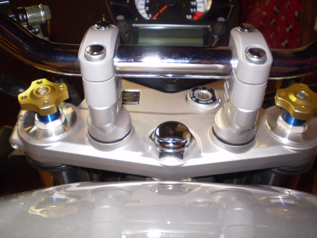

Måske et simple spørgsmål, men har gået og tænkt over det lidt.
Skal ha lavt en plade som skal sidde i de huller hvor mit styr er sat fast.. På pladen skal der monteres en GPS.
Hvordan "regner/måler" jeg afstanden korrekt ud så jeg kan bore de rigtige mål.
Det skal være de 4 huller som ses her.
Det skal siges det er umbraco bolte der sidder i.

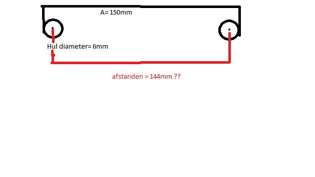

Meget nemt. du måler diameteren på hullerne, herefter måler du hvorlangt der er mellem de 2 huller med skydelære på den yderste del af hullet, herefter trækker du diameteren på et hul fra. så har du center til center

har jeg så forstået rigtig??
ved at tegne det i paint :grin:

ja det har du.
det er dog lidt nemmere at måle fra ydersiden af hul 1 til indersiden af hul 2, så får du heller ikke de 2 målinger som skal trækkes fra hinanden, som jo altid vil have en vis fejludregning
jeg plejer at bruge et skydelære til det, men det kan også klares med et målebånd, der er det så en fordel at bruge båndet fra 10cm så man ikke skal bruge den unøjaktige spids af målebåndet

Og når du så har mærket de 4 huller op, så ta et kryds mål.. Så hved du om hullerne sidder i vinkel med hinanden..
