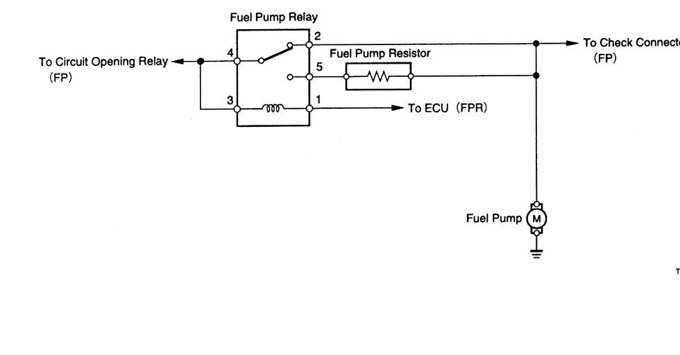

hej jeg har en fuel pump resistor i mit motorrum hvad er formålet med den, og hvad gør den. mvh henrik
resistor.JPG [ 24.88 KiB | Vist 4205 gange ]

Den reducerer spændingen til pumpen.
Og reducerer pumpens ydeevne.
Der er nok en riktig god grund til at den sidder der!
Hvilken bil er der tale om.
Min bil siger ikke så meget
Indlæg: 06 dec 2009, 13:34
Tilmeldt: 24 maj 2005, 09:16
Indlæg: 365
Kunne godt se ud på diagrammet til, at pumpen kører med to hastigheder af en eller anden grund.

bilen er en celica gt4 3s-gte. er ved at monter en motec ecu. jeg er i tvivl om jeg skal smide den over højre skulder. mvh henrik

Styreboksen bypasser modstanden under cranking..

Jeg har 2 bud på det omskifterrelæ, og modstanden.
1: den er monteret for at reducere støjen fra pumpen ved tomgang, og dellast.
Så man kan roligt droppe den!!
2: Den er monteret da pumpen er for stor således at trykregulator, og returrør bliver for små, og benzintrykket stiger ved tomgang og dellast.
Hvis man ikke kan finde informationer om hvorfor det er lavet på denne måde, så bliver man nød til at måle benzintrykkket.
PS nr1 er mest sandsynlig, efter min mening!!
Det er også en mulighed, men det har jeg kun set på gammeldags tændings anlæg.
Og aldrig på en benzinpumpe.

Du er rover mekaniker.. Prøv at check MG montego EFI 2.0l o motor.. der blev lavet en rover model heraf lige inden modellen udgik.. Men jeg kan ikke lige erindre dens navn.. Som MG mener jeg kun at pumpen fik 12v når man tørnede motoren herefter var det spændingsdeleren der bestemte hvor mange volt pumpen fik.. Jeg kan dog ikke huske hvor mange volt den regulerede til

nu har jeg fundet noget på den.
The voltage applied to the fuel pump is reduced by a resistor, (click for picture), so the pump supplies less fuel. At some point the ECU determines that the fuel delivery is not adequate and flicks over a relay which then supplies battery voltage to the pump, so more fuel can be delivered. If modifications are made then fuelling becomes more and more important.
The voltage supplied to the pump through the dropping resistor is ~9V, and this then rises once the relay clicks over to ~14V.
Supplying little or reduced fuel may not be adequate for your modified engine and the time that the relay takes in flicking over and then starting to speed up the fuel pump may be too long. Modifying the relay so that the pump runs constantly at the battery voltage helps the fuelling.
Any downsides?
As you will be modifying the relay to supply the pump with constant battery voltage the fuel pump will be running at top speed constantly, thus shortening its life. Is this a problem? No. 18 months/20,000 miles and the pump is still running fine on the car. I have yet to hear of anyone having a problem with their fuel pump after completing this mod.
Another downside is probable over fuelling, particularly in the mid rpm range...

Det må jo være en vidre udvikling fra SD1, da de kørte med en permanent formodstand på pumpen, som jeg husker det.
Bilfabrikkerne laver nogle underlige løsninger, og det er ikke altid lige gennemskueligt.
Hvorfor de laver det, uden en funktionsbeskrivelse :?
Den bedste måde er efter min ydmyge mening, er at måle benzintrykket.
Med lukkede dyser, og med 14 volt
Stiger trykket så har vi et problem med returen, eller regulatoren.
Er trykket ens når skidtet kører - manifold tryk.
Så er det støjbekæmpelse.
Men vi snakker Motec styring, så vi snakker nok lidt mere effekt end original systemet er beregnet til!!
Så spørgsmålet er om originalsystemet er brugbart med en højere effekt?
Målinger er den eneste måde at få svaret på!
