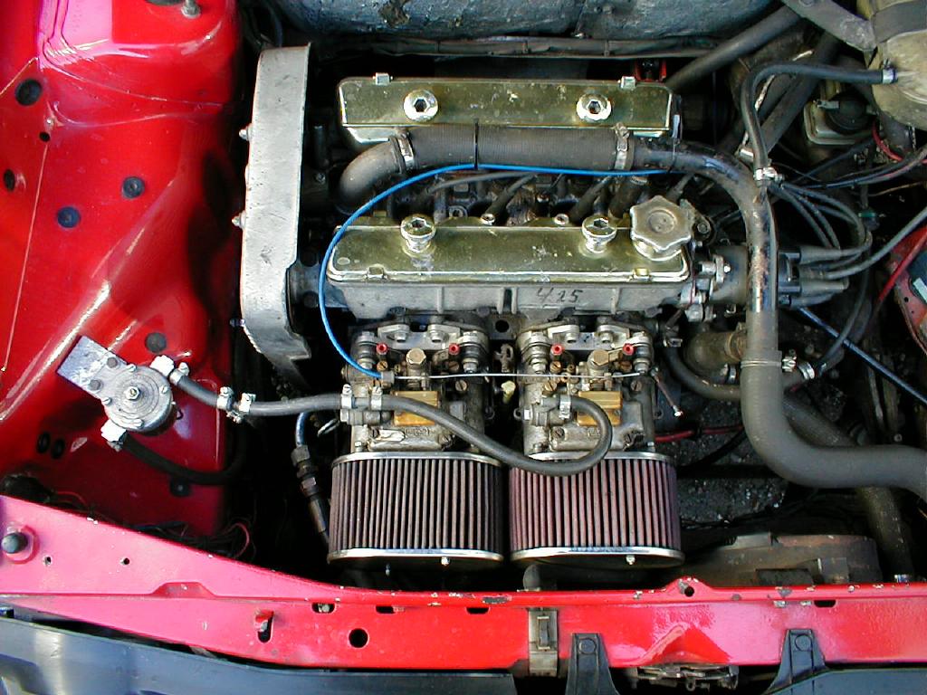

Hvis det er en 70CL/85S vil det nemmeste/bedste at montere en turbo. Du kan tage udstødningsmanifold og indsugningsmanifold fra en Uno Turbo. Turboen kunne f.eks være en KKK fra en Tipo 1,9 TD. Hvis du samtidig fjerner omkring 1,5 mm af toppen på stemplerne skulle du kunne få omkring 150 hk.
Hvis det er en 100S ville jeg bruge en Croma Turbo motor, som udvendigt er 100% identisk med 100S motoren. Med forøget ladetryk kan du komme en del over 200 hk med denne motor. Man kunne også montere hele indsprøjtning og Turbo over på den originale 100S motor.
Hvis det er en 105/125/130TC Abarth ville jeg holde mig til konventionel tuning. På en 130TC kan du få omkring 180 hk med andre knaster og stempler.
Mads Rose Rasmussen
www.abarth-racing.dk http://www.abarth-racing.dk/pics/jesper ... 25TC_1.jpg
