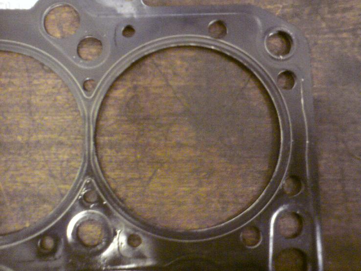

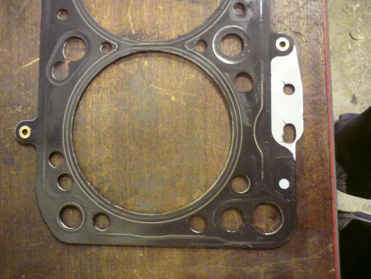

lqs skrev:
rens den for evt flydende pakning, kig den grundigt efter, den er beregnet til at bruges igen og igen. MVH søren
er det kun de cometic pakninger du siger kan genbruges eller er det alle stål toppaninger... nu roder jeg jo af og til med wv motorer og de leverer jo stål toppakninger... men der er jo lige som sådan nogen vulker(eller hva man kan kalde dem) rundt i kanterne om hullerne... disse vulker (forhøjninger) bliver jo klemt flade når man spænder toppen... må da nok indrømme at jeg har brugt nye toppakninger når jeg har haft noget skildt ad

bla TOYOTAs er intet problem at bruge igen. prøv at læg et billede ind af den omtalte VW pakning (nærbillede af profil i selve kanten) så er det måske nemmere at gøre sig klog? MVH søren

Havneren skrev:
Hvis det er bøvlet at pille toppen af havde jeg ofret mig og købt en ny pakning...
du bruger vel også wv stål toppakning eller hva ?
tror nok at jeg har en gammel en liggende ude på jobbet, prøver at tage et billede... det er nu mest af nysgerighed og interesse... kom bare til at tænke på om man også tænker/snakker om de stål toppakninger når man siger at de kan genbruges
bedre sent end aldrig :)
motor 040.JPG [ 79.47 KiB | Vist 5481 gange ]
motor 041.JPG [ 92.46 KiB | Vist 5471 gange ]
