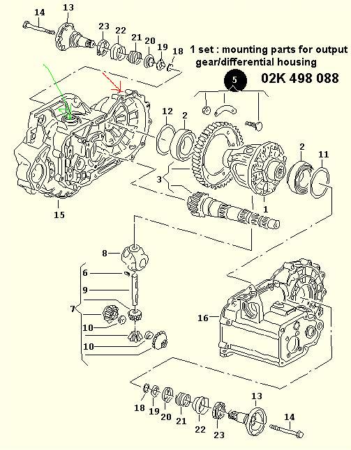

Hej drenge.. Var lidt selv uden om det :) so no hard feelings. men tror min gearkasse (håber det kun er gearkassen) som røg sig en tur her til aften. Motoren starter fint men [:D] som i kan se her på billedet er geakassen blevet lidt utæt.. skulle lave en brænder, da jeg slap koblingen skete der ikke en skid. Fandt så ud af at der var olie efter bilen. hmm når men har tegnet lidt så i kan se hvad der er sket. overfladisk...
Ved den røde streg er der røget en fli af blokken så der er åbent ind i den. og kan se en masse olie.
Ved den blå streg er der en plastik hætte som var åben.
det er på min Seat, med 1.6 Abu motor..
Ved godt at jeg først finder ud af hvad der virkelig er sket når jeg skiller det ad, men da jeg er på skole i et halvt år i hadsten og jeg hører til på sjælland til dagligt så er mine midler begrænsede og har lidt brug for bekræftning i at det nok kun er den, for så må jeg finde en ny i den blå og prøve at skifte den på pakeringspladsen efter skole :P

Ikke så godt :( især hvis man er lærling
Proppen har ingen betydning (det er til en svinghjuls sensor fra vw testeren)
Jeg tror dine planet hjul har gjort sig selvstændige efter den brænder :damn: så dit diff. er nok smadret

det er meget normalt i de vag kasser der slår hul på kassen indefra ud for diffet. det er faktisk den eneste normale fejl jeg har hørt om på de kasser

Sjovt nok, min far's Cordoba gearkasse led samme skæbne.

Min bror's konebil (seat 1.6 monopoint) smed også planeterne i gearkassen den blev så byttet med en anden brugt gearkasse der så holdt lige knap 1år .. herefter blev gearkassen skiftet ud med den fra en 2.8L VR6'er, da den har en noget bedre holdbarhed.. det krævede dog at motoren fulgte med... hvilket ikke var nogen dum ide da den 1.6 monopoint var temmelig sløv, hvilket de ekstra 1200cc hurtigt ændrede

Jeg har også lige skiftet gearkasse på en VW Golf 4 1.6, som på vej ned af autobahn pludselig begyndte at glide i koblingen.
Det var også planethjulet der havde lavet hul ud i koblingshuset, og koblingen var ikke vild med al olien.
Utroligt nok kunne bilen selv buksere sig op på autotrailer....

ja, i ovennævnte tilfælde står der lige midt på rattet hvad der er galt !!!!
jeg har som nævnt i din annonce sådan en kasse liggende og det er let at skifte på sådan en, køb en ny kobling nu du er derinde
