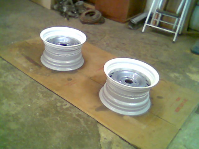

Man det har været mine du har set?
Eft 18-4-06046.jpg [ 41.62 KiB | Vist 2097 gange ]
Eft 20-7-05008.jpg [ 35.51 KiB | Vist 2062 gange ]
V/h Christian
Indlæg: 22 apr 2007, 22:26
Tilmeldt: 09 jul 2003, 09:00
Indlæg: 2671

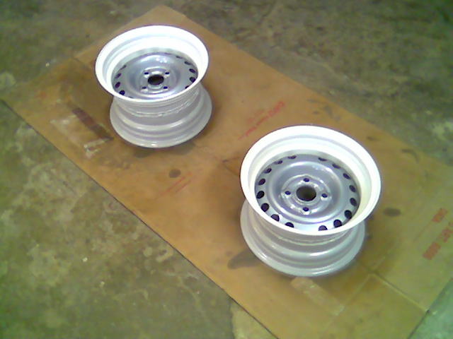

Det ses måske lige nemmere her hvordan jeg har lavet dem.
Jeg har taget 4 fælge. De to af fælgene drejede jeg den yderste fælgkant af og smed denne væk. De andre to drejede jeg den bagerste fælgkant af pg smed så resten af fælget væk. Den bagerste fælgkant har jeg så svejst på de andre fælge som yderste fælgkant og der etfer boret et hul til ventil.
Det smarte (syntes jeg) var at jeg stak fælgene af oppe i en dejenbænk, hvor jeg inden da havde rettet fælgene op med måleur - Der ved bliver de jo stukket lige af selvfølgelig og man har så et udgangspunkt for at måle noget ud så det er lige når man vil samle dem. Der næst havde jeg stukket dem af så den inderste fælgkant stadig hang fast på narvet, hvorved det jo altså sad så lige så godt som det nu gør originalt.
Det fælg der skulle have mest på i afvejning fik 25g på den ene kant - Det kan faktisk lige bag på mig.
V/h Chr
