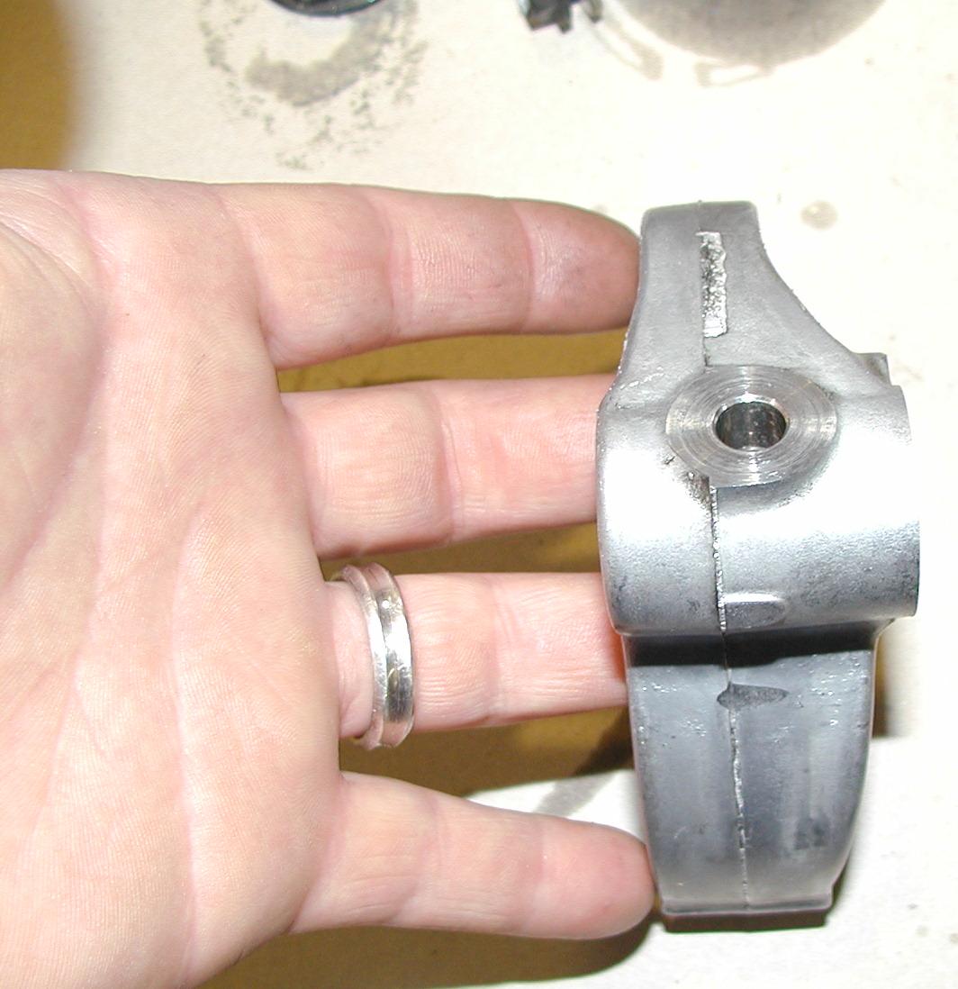

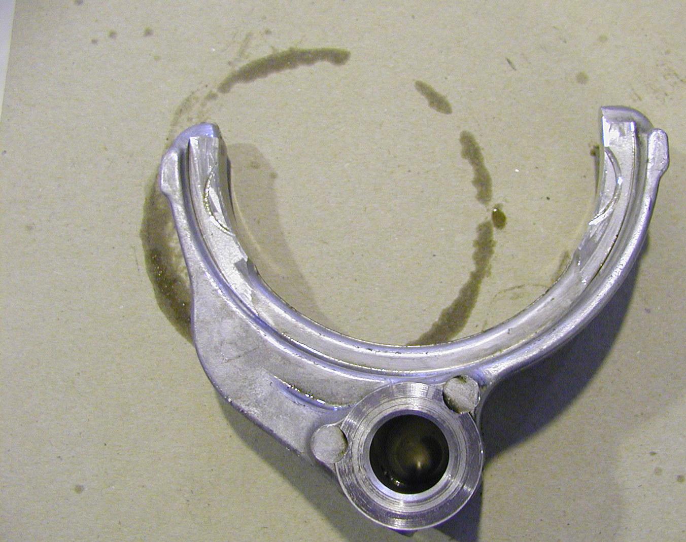

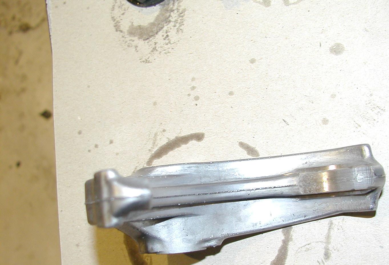

skal høre om der er nogle der kan hjælpe mig med denne opgave!
mine skifte gafler "bøjer " , de er af alu , og jeg ville have dem fremstillet i stål evt , hærdet, hvem kan hjælpe mig !???????
se billede!
P3180040.JPG [ 188.22 KiB | Vist 3225 gange ]
P3180045.JPG [ 154.34 KiB | Vist 3200 gange ]
P3180044.JPG [ 114.18 KiB | Vist 3191 gange ]

beyer skrev:
mine skifte gafler "bøjer "...
Øh ..af samme grund som de gør det på f.eks de T5 gearkasser som sidder i bl.a nyere Mustangs? Der gør de det nemlig tit når folk under race flår hårdt i gearstangen. På dem løses det ved at købe en "gearstang" med justerbare mekaniske stop. Således at det ikke er skiftegaflerne der skal stoppe gearstangens vandring. Bare et tip til en muligvis lettere løsning hvis det altså er samme problem....ellers trækker jeg mig bare baglæns ind i fuglekassen igen! :wink:

Hmm Beyer mon ikke du flår godt og grundigt i den gearstang? For har da aldrig hørt om en toyota gearkasse der bøjer gafflerne...
Har nu hørt om flere der har bøjet gaflerne i 4agze gearkasserne, så tror det er en svaghed ved dem.

Hmm ok, jeg har godt nok aldrig hørt det, og renes bukkede da ikke noget, og den har da kørt i et par år nu...
Nu kan jeg ikke lige huske hvad der skete, men han fik da gearkasse problemer til DHB 2006.

ja det sagde han da i hvert fald...
han sagde at kassen var game over, men den så nu ud til at virke fint fra min vinkel må jeg indrømme...
