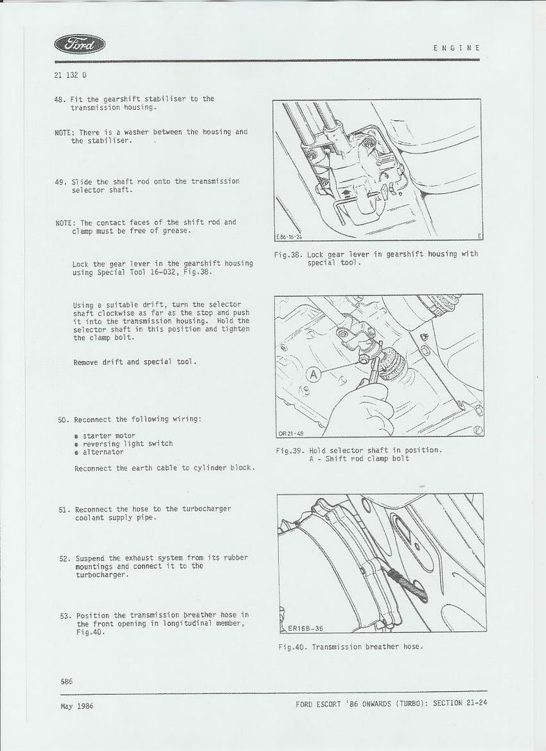

hvis du kan finde en frivillig hjælper er det en del nemmere få en til at holde gearstangen i midten (frigear) og så finder du frigear på vælgerarmen der kommer ud af gearkassen og sætter dem sammen og spænder..

el også prøver du dette......
http://i2.photobucket.com/albums/y44/cabrst/page35.jpg [/img]
