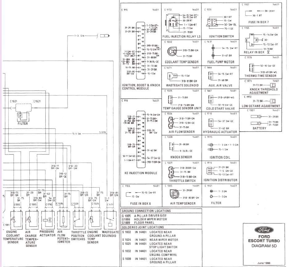

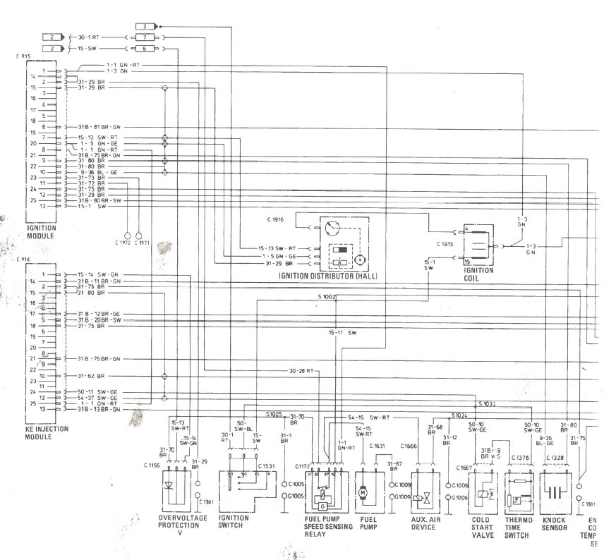

har lige lidt du måske kan bruge??:)
leddiag.jpg.jpg [ 158.71 KiB | Vist 1709 gange ]
leddiag1.jpg.jpg [ 122.72 KiB | Vist 1730 gange ]
