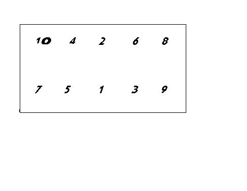

Er der en bestemt rækkefølge at boltene skal skues i og hvor meget skal de strammes? Motoren er en rst motor.

Her er et billede af spændings række følge
Du starter selfølgelig med 1 og slutter med 10 hver gang :!:
1. Først spænder du dem op med 25 nm
2. Derefter spænder du med 55 nm
3. Derefter spænder du boltene 90grader rundt (altså en kvart omgang)
4. Derefter spænder du igen igen 90grader rundt
Og så er den i vinkel :wink:

Husk min. 5 minutters pause mellem pkt. 3 og 4.
øhh.. hvorfor det?

Ole.. skrev:
øhh.. hvorfor det?
Ska man osse på 2,0 DOHC. Måske fordi toppen er aluminium??

s@g skrev:
Ole.. skrev:
øhh.. hvorfor det?
Det har jeg aldrig hørt om, men det kan da godt være det er rigtig, kan dog heller ikke, lige se fordelen ved det. Man spænder jo over 4gange for at undgå at toppen bliver skæv, men når man kommer til punkt 4 er det vel tid til en øl pause alligevel :lol:

Ole.. skrev:
øhh.. hvorfor det?
Fordi det er "strækbolte" man bruger. De skal som navnet antyder strækkes og det tager lidt tid. Derfor skal man vente mindst 5 minutter efter man har spændt topboltene første gang, inden de får de sidste 90 grader.
Derfor :wink:
