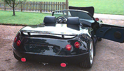

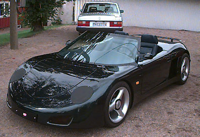

jeg går og drømmer om at bygge min egen bil, kunne derfor godt tænke mig at vide om den kan synes og godkendes i lille danmark.
Det er "mania spyder" den er bygget på en vw type 1 bund.....
Er der noger her inde der ved lidt om sådan noget...
pris mæssigt... ?

Det burde være muligt, efter som den er bygget op omkring en VW Type 1 ramme som er typegodkendt men det bedste du nok kan gøre er at kontakte SBI og tal med dem omkring dette.

Dem har jeg snakket lidt med.... de kunne ikke sige det helt vilde.... ud over at der var kommet nye regler.... det er ikke muligt at lave og få syndt en buggy i dk længer, da den skal kortes 38 cm op.....
Men de mendte at der ikke vil være noget problem bare man ikke skal korte bunden op for at lave den model.....

Du skal lige være opmærksom på, at afgiftsreglerne er ændret for kit-cars.
Nu bliver afgiften vurderet på baggrund af bilens mulige salgsværdi istedet for, som før, på baggrund af chassiets identitet.
OG DET ER NOGET RIGTIGT LORT !!
Sådan en Mania med en 250hk turbomotor kan vel representere en salgsværdi (ifølge T&S) på 150.000,-, hvilket udløser en afgift - som DU skal betale - på i omegnen af 100.000 slag.

1. Hmm... Det plejer nu at være lovligt at korte T1 bunden 38 cm. for at bygge en buggy. Det er endda godkendt af VW. De lange buggy'er kan ikke længre laves fra nye da en uopkortet T1 ramme ikke længere er godkendt til buggybrug pga. vridningsstabilitet. Søg på www.vwnettet.dk, der er skrevet masser af indslag om nettop Mania'en.
2. Mht. prisen, så er ingen ting jo gratis og 100K for en lækkerbisken af en sportsvogn med 250Hk, vil jeg anse for at være billigt.
