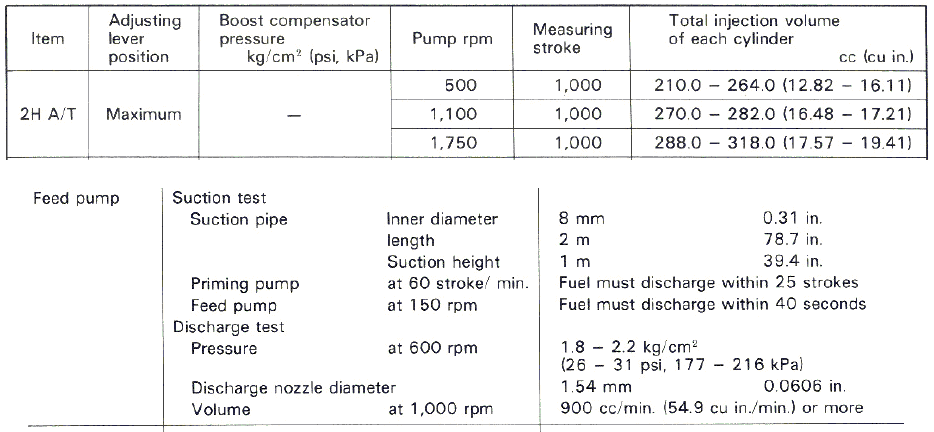

det her er der eneste jeg sådan lige kan finde i mine manualer om pumpen..
