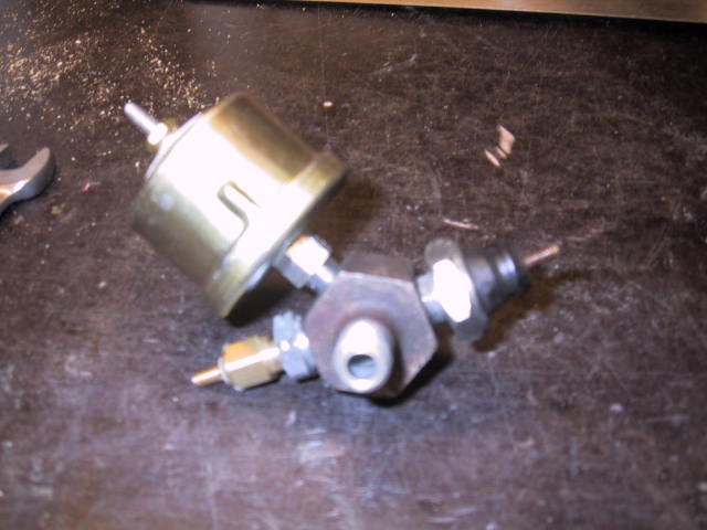

jeg ved ikke med en cossi blok. men alle de ford olie tryks kontakter jeg er stødt på er gevindet 1/4" npt.
de følere man køber til div. tryk ure er gerne 1,8"npt..
jeg har begge snittapper liggende.
jeg plejer at tage den org. rs turbo klods. til olie udtag til turbo slangen og så lave et xtra gevin til den føler på den modsatte side af den org. tryk føler.
