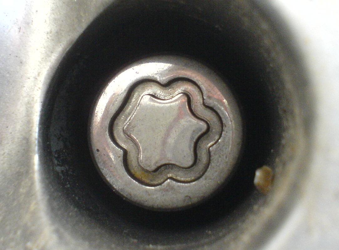

Mine dæk er nedslidte, og jeg kan ikke finde min låsebolt.
Er der nogle som ligger inde med sådan en???
Betaler gerne hvad den koster bare for at låne den...
Eller er der nogle som kender et sted hvor de er verdensmestre, i at hjælpe folk som mig, der har smidt sin låsetop væk???

Hej... Du er ikke den eneste som har prøvet at miste sin låsetop. :)
Mange af de biler vi handler ind der hvor jeg arbejder, mangler låsetoppen til låseboltene.
Vi har et "aftrækkersæt" til låsebolte.
Det fungere ved at man banker en konisk top indover låsebolten og løsner dem ligesom alle andre hjulbolte. Pærelet! 8)
Tror nok man kan købe disse aftrækkersæt hos fx. Mekonomen eller Meca.
Ellers besøg dit lokale dækcenter og spørg om de kan få dem af. De har sikkert haft det problem 100 gange før.
Du kan også selv prøve om du kan banke en top indover låsebolten og så løsne den.
Held og lykke
Mvh. Bay
Held og lykke
Mvh. Bay
Hvad jeg kan se er der ikke plads til en konisk top idet at bolten sidder inde i et smalt hul. Det kunne den i hvert fald ikke på mine fælge. Jeg borede et hul i midten af bolten/møtrikken. og der efter en konisk alla dorn med lingsgevind ind i hullet og på den måde dreje dem af. Det kræver dog at de ikke sidder fuldstændig sindsygt fast. Den omtalte dorn kan købes i ethvert byggemarked til en billig penge.

escort skrev :
Citat:
Synes nu hullet omkring bolten ser rigeligt stor ud i mine øjne :)
De toppe man får til at slå ind over er faktisk meget tynde... men selvfølgelig kan man da gøre det på den måde du beskriver...
Mvh. Bay
Det kaldes en skrueudtrækker eller ornepit. Men de er hærdede så de kan nemt knække.

bay skrev:
escort skrev :
Citat:
Mvh. Bay
Hullerne på mine fælge er samme størrelse som disse. Og jeg var rundt på diverse dækfirmaer og værksteder og der var ik nogen der havde en top der kunne være der, på grund af det lille hul.

s@g skrev:
Tak for det. Kunne sku ik lige huske hvad de hed.
