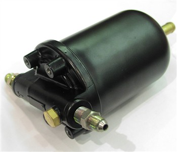

Indlæg: 20 aug 2005, 02:57
Her er et billede af min catchtank.
Den har 4 tilslutninger.
en fra forpumpen 150 l/t. hen til hovedpumpen 220 l/t
Og returen til catch tanken, og derefter videre til hoved tanken.
Volumen er ca en l.
