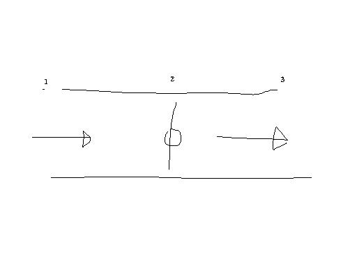

bar så jeg ikke misforstå noget
altså den nederste ved punkt 2 og den øverste ved punkt 1
spjæl.jpg [ 7.49 KiB | Vist 329 gange ]

NEEEJ
Hvis punkt 1 er før gasspjæld og punkt 3 er efter.
skal den øverste slang sidde på punkt 3= manifolden, og den nederste sidde på punkt 2 gasspjældet, som er et såkaldt portet vacum, dvs har et mindre tryk ved lukket gasspjæld en det der findes i manifolden.
Hvis du sætter den øverste på ppunkt 1 vil du fjerne vacumdåsens funktion

ups.. .tak morten
