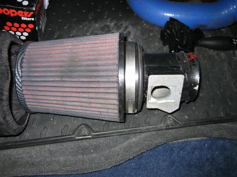

har nu forstået det vigtige i at bruge den "opsatte" størelse .. har haft tingene skilt ad og diameter indvendig på "huset" er 73mm, så skal bruge et "hus" på 73 diameter
nogen der kender til sted hvor man kan købe et nyt hus :)

billedet jeg har tilføjet r fra et komplet kn Kit .. der r deres version at huset mere så hvis der var nogen der kunne genkende "flancen" hvor man spænder maf føleren i :roll:

kan du ikke bare strikke et sammen af et Ø73 rør og så snitte en flange som passer til føleren og så smelte det sammen i det materiale du vil have det i...

jooh.. ender nok os med jeg må opfinde selv :(

sort tagrenderør virker fint
og så køb en meter pvc stang til en 200 kr seddel
så er det bare at bore, slibe og lime
