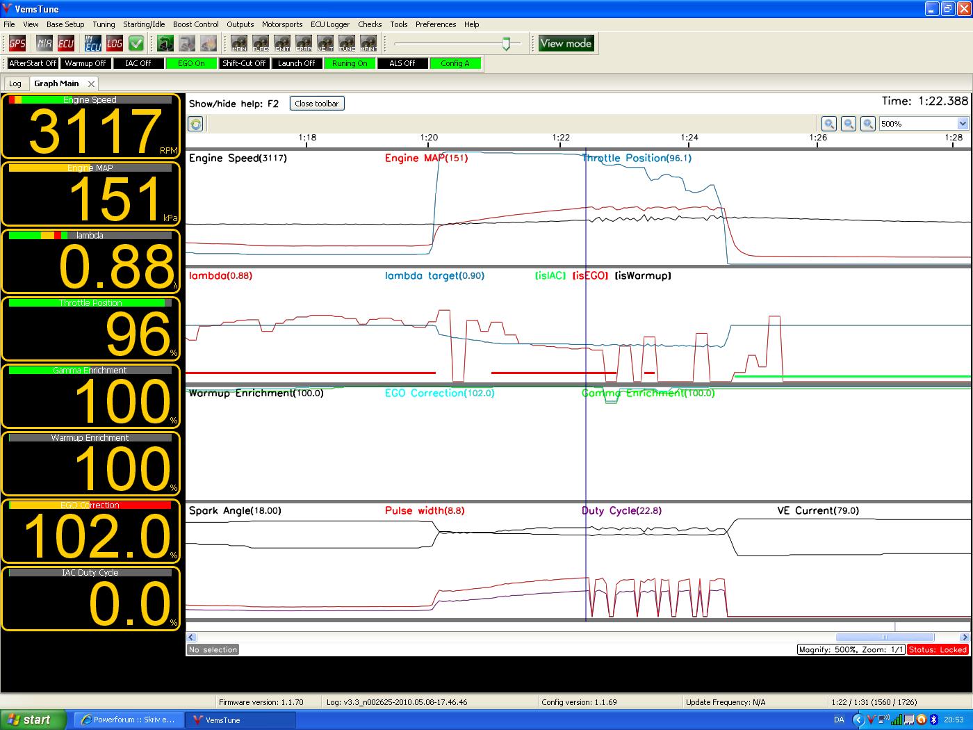

Jeg er ved at indkøre min Vems med "VE Tune By Statistics" og har efter at have kørt under 60Km på motorvej kommet mellem 95% og 105% i de fleste områder fra 800- 5000Rpm og 40-150 i map.
Jeg bruger en "Rpm/Map ignition tabel" her fra PF.
Det næste jeg skal have på plads er "Acceleration Enrichments"
Man kan på billedet se at den røde lambda streg hopper lidt ved 1.20min hvor jeg giver fuld gas.
Nå mit spørgsmål er om der er nogle der ved hvad der sker ved 1.22min.
Man kan i bunden af billedet se "Pulse Width" falde helt ud.
Jeg har "Coil Charge Time" sat til 1.92 Ms
Og "Coil Charge Time MAP Scale til 10"
Det kan ikke være knock da det ikke er slået til.
Hvis der er nogle der ønsker at se flere billeder af fenomenet så har jeg flere Vemslog hvor det sker....

Kan det være noget fuelcut ved 0.5 bar?

Hej Jens
Du skal kikke på Rev ”Limit/Overrun/Safety” og derefter se Overboost fuelcut den har du sat til 150 Kpa. Dvs. at du lukker for dysserne over dette tryk. Funktionen er ment som en sikkerhedsfaktor hvis motoren skulle komme op i et tryk område man ikke ønsker. Sæt den værdi til 260 Kpa.

Stærkt Peter Vems.....
Jeg retter det nu og smutter en tur på motorvejen og så får du en Hel VemsLog.....

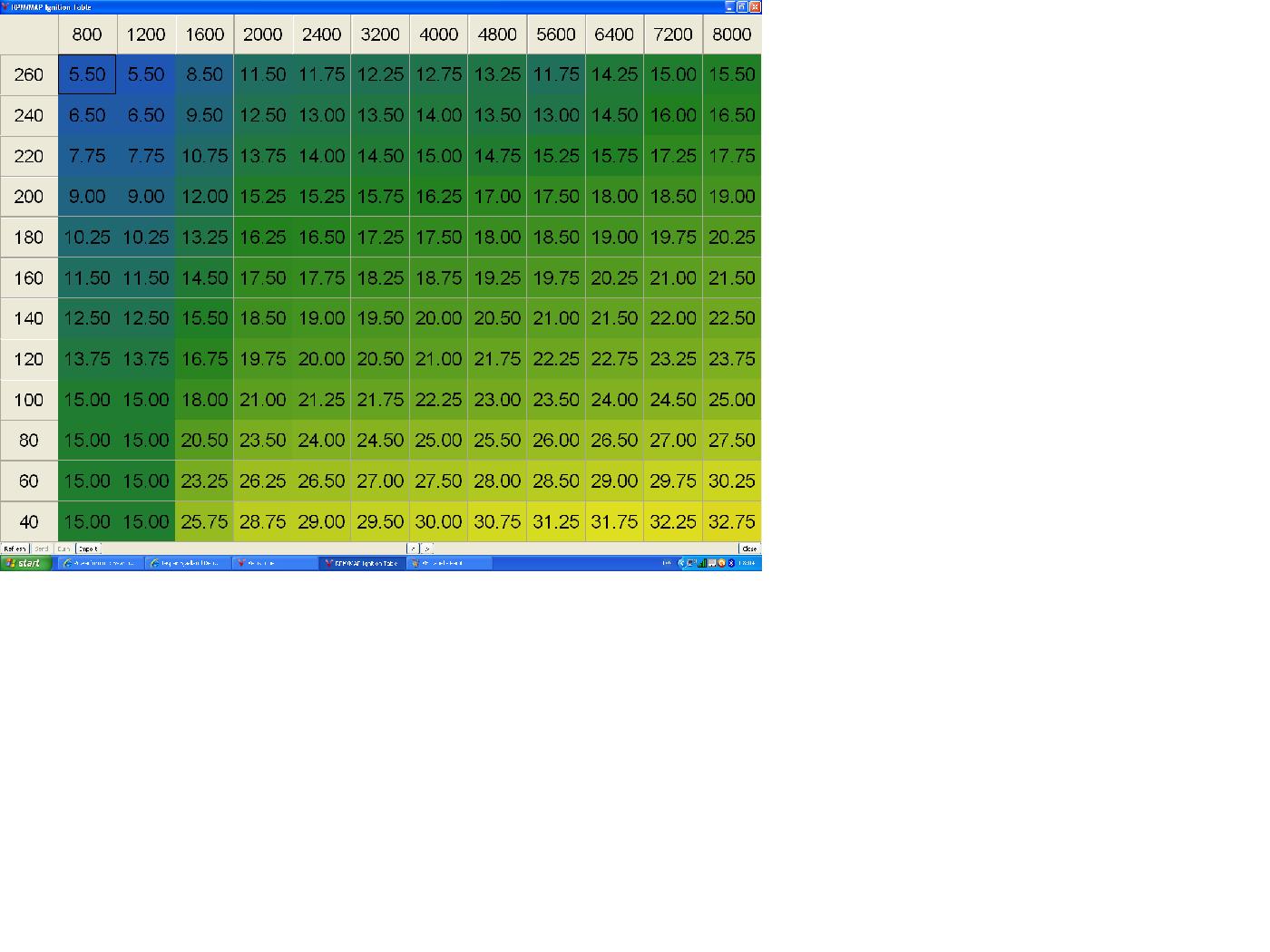

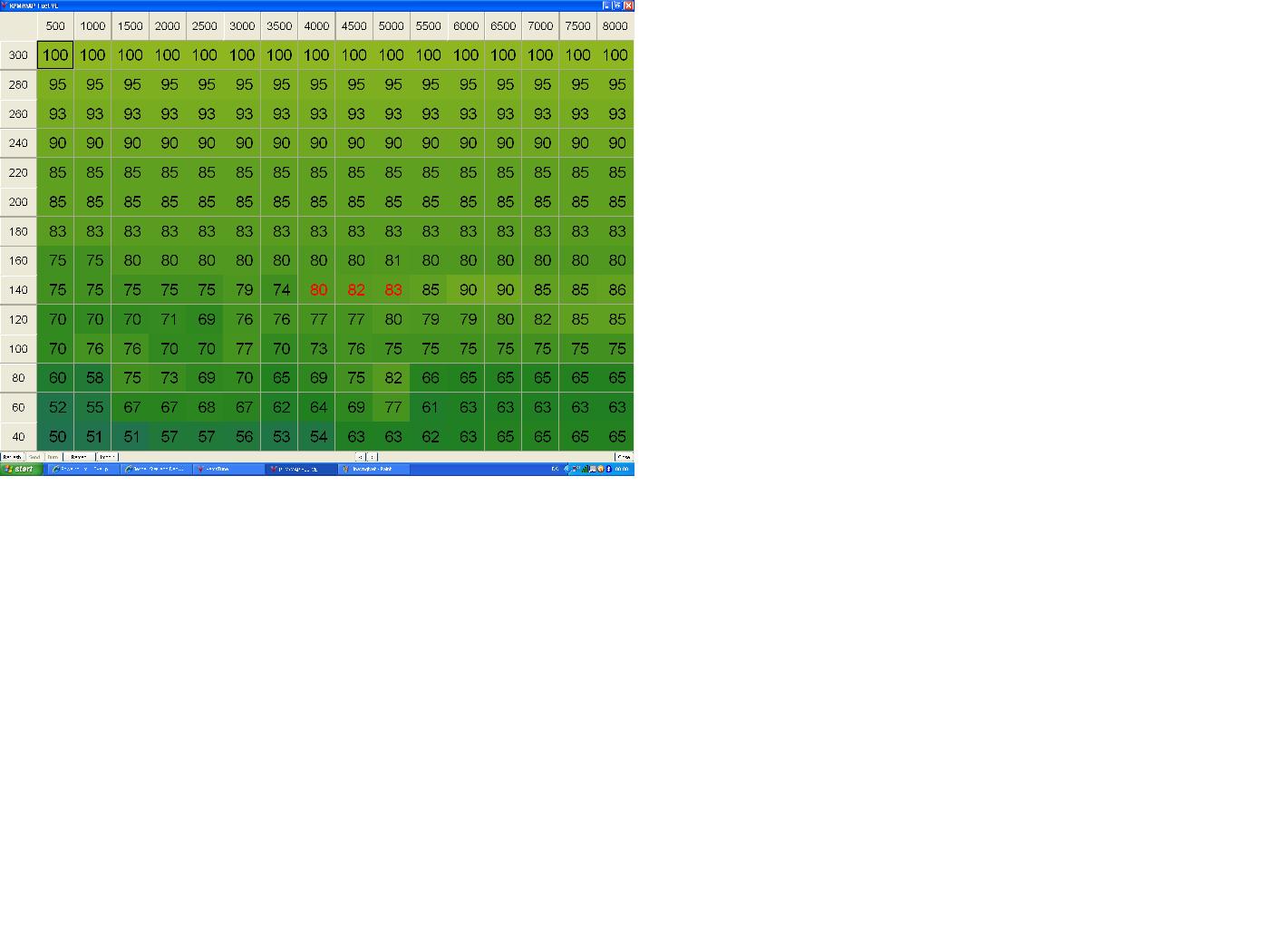

Hvis der er nogle der har lyst til at se min Ve tabel, Tændings Map og lamda Map så Kommer de her.
I mit Tændings map som er lavet efter
http://powerpage.dk.web26.wannafindserv ... rator.aspx

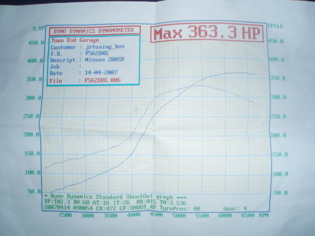

er der rettet lidt omkring Max Nm som jeg har fundet på en dyno udskrift fra UK. med den samme motor, turbo, knast, spjæld mm.
Den kan du også se.
Hvis i har noget at tilføje vil jeg meget meget gerne høre det da det er et helt nyt område for mig. :up:

Du skal hæve dit lambda map til ca. 260 Kpa ellers kommer du uden for det målebar område (samme som din Ve tabel) hvis du ønsker at lade Vemsen regulere i fuldlast området.

Tændings mappet og ve ville jeg nok ændre så du får fler felter ved tomgang (ca, 20-50 Kpa.) og større spring i de områder hvor din turbo opbygger ladetryk (ca. 180 Kpa.) det er bedst at have mange felter i de områder man bruger mest men dette kan gøres når du har fået mere erfaring med Vemsen og du kender din nye motor bedere.
