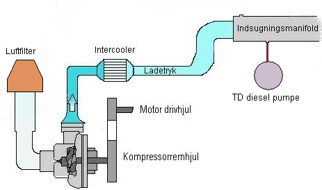

Jeg er ved at få fat i en skrue kompressor til mit diesel projekt. Ville lige høre hvor om i tror det her kan fungere? skal jeg montere en form for by-pass ventil?

der er ingen grund til bypass på en diesel..... der er jo ikke noget gasspjæld :D
Indlæg: 17 jun 2008, 15:45
hvor kommer skrue kompressoren til at sidde i forhold til centrifugal kompressoren? MVH søren
Det ved jeg, Det var mere for at prøve at have en chance for at styre
ladetrykket.
Kan jeg virkelig kun styre det ved at skifte remhjul?
Søren det er en Eaton m45 som jo egentlig er en Roots type hvor rotorne er blevet drejet/skruet 60 grader i en spiral som de selv forklarer. Men den er hvad jeg forstår som en skrue kompressor og er udemærket godt klar over at min illustration ikke er 100% korrekt, men regnede med at man lige havde fantasi selv. da det egentlig bare er en redigeret udgave af en illustration her på PP.
Mvh Jon
Forkert !!! det er stadigt en ROOTS kompressor
Bare fordi rotorne/lobes er snoet så er det IKKE en skrue kompressor ... de er snoet for at mindske trykpulser
Prøv at søge lidt herinde for det har været oppe et par gange

ae86 skrev:
For pokker altså :D det er jo netop det jeg skriver. Men at det stadig i mine øjne er en skruekompressor. Jeg ved godt at det er forkert det jeg siger. Det er ligesom det jeg prøver at sige :)
