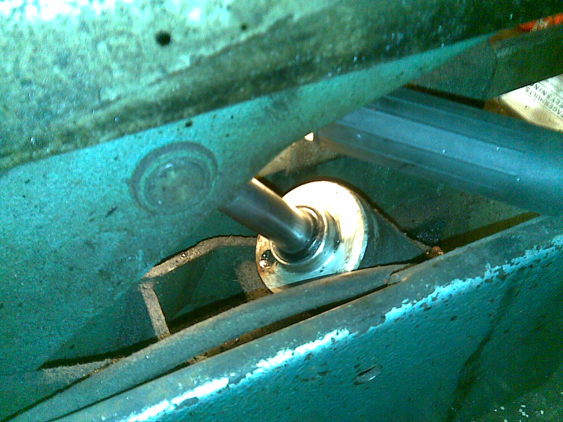

Vores donkraft på liften er begyndt at lække olie når den hæves. Olien lækker ud af et lille hul i toppen af stemplet (se vedhæftede billede). Er det en intern pakning som er gået og er det overhovedet til at reparere sådan noget for en novice som mig?
Selve donkraften er en gammel Stenhøj fra 80'erne.
Håber I kan hjælpe mig, da jeg er ved at være træt af at slæbe almindelige donkrafte op på liften...

Stempelpakningen er færdig.
Hvis det er til at skille ad, og du kan skaffe reservedelen, så er det ikke raketvidenskab. Var der ikke nogle af dem der var svejst så det var engangs...?

jo det er set før men det er vist mest i selve pumpeværket at der er tale om engangsstumper , vi har lige fået renoveret vores gravdonkraft og der kunne pumpen ikke renoveres men bare skiftes + nye pakdåser og slanger pris 7000+sovs , ikke meget billigere end hvad den havde kostet :?

Ja da det jo er en enkelt virkende cylinder, er det bare at udskifte stempelpakningen, og håbe på at røret ikke har taget skade :lusket: - så er der tryk på drengen igen.. :up:
