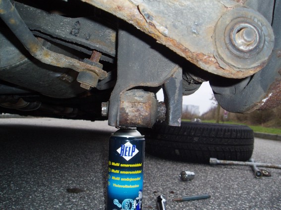

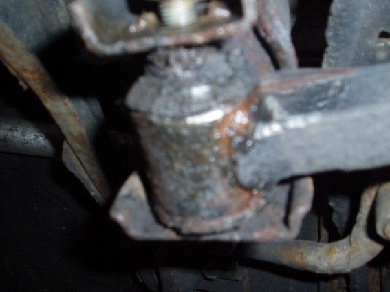

Jeg skiftede idag bagfjedrene på min mazda 323 men manglede nogle reservedele for at fuldende skiftet på den ene side.. Den ene bolt som skulle løsnes kunne ikke pga rust og derfor skal jeg skære bolten over for at få den ud.. Dette betyder også at den gummibøsning, ved ikke hvad den hedder, der omslutter bolten er beskadiget og jeg skal derfor have anskaffet mig disse og en ny bolt ink. møtrik. Mit spørgsmål lyder så på hvad dette hedder på fagsprog så jeg kan få det rigtige..?! Jeg har et billede af den, det er ikke godt, men det kan måske give et billede af hvad det er for en del jeg mangler hvis I sku være i tvivl.. Det er eventuelt dette med ved det ikke helt..? http://www.thansen.dk/product.asp?c=829 ... =481168216
Billederne er vedhæftet..
P3030094_small.jpg [ 37.34 KiB | Vist 3755 gange ]
P3030095_small.jpg [ 69.26 KiB | Vist 3745 gange ]

Det er helt afgørt IKKE stabilisatorbøsning/bolt.
Jeg er ikke skidehård i din model men det ligner en bærearmsbøsning, møj sandsynligt en original mazda dims.
Et billede fra siden vil hjælpe lidt mere

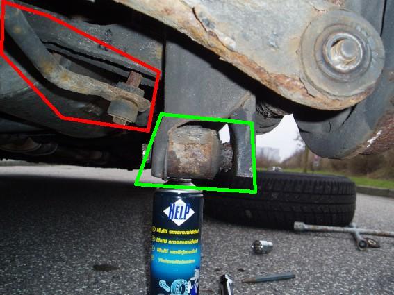

Den røde marking er stabelisatoren (STAVE BOG). Den du har et nær billede af, den grønne marking, det er den du vil have navnet på ikke?
P3030095_small.jpg [ 43.43 KiB | Vist 3717 gange ]

Jeps, præcis.. Den grønne.. :D Skal ud og handle delene ind nu hvis de kan skaffes, så hvis nogen ved det hurtigt ville det blive værdsat til skyerne.. :lol:

Den hedder en : langsgående stræberarm
