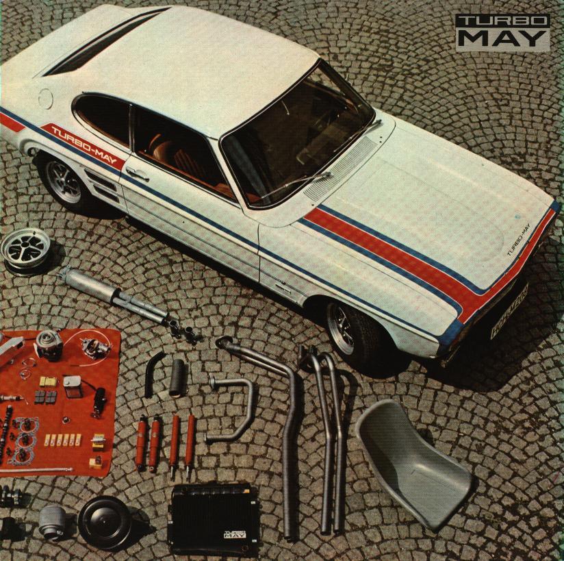

Her er et billed at et "originalt" Turbo sæt til en v6 er
seite1.jpg [ 186.49 KiB | Vist 1105 gange ]

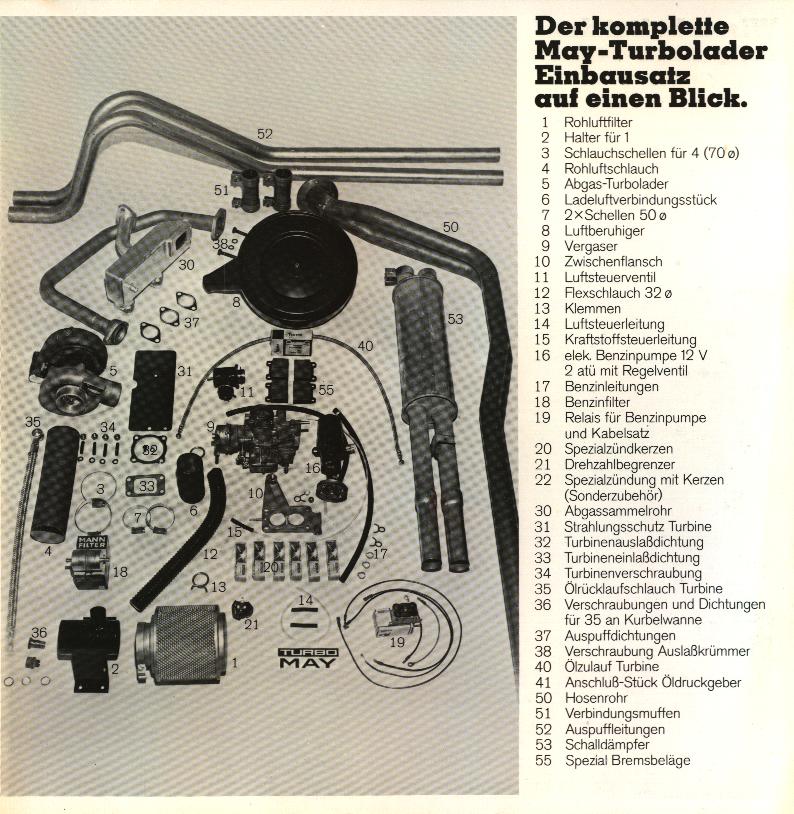

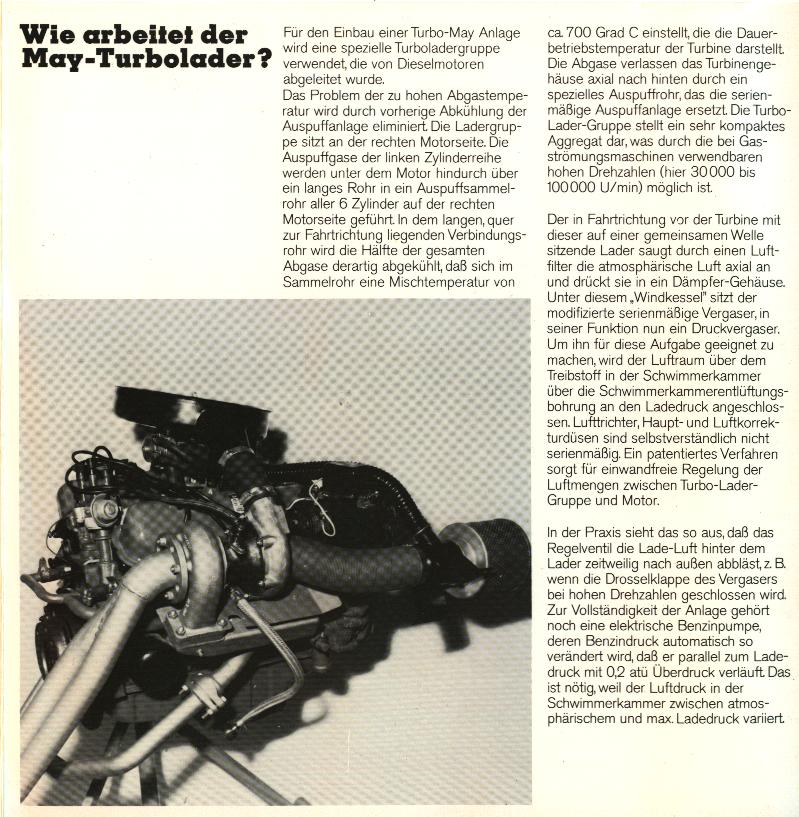

Her er noget mere
seite5.jpg [ 134.7 KiB | Vist 1075 gange ]
seite4.jpg [ 149.64 KiB | Vist 1106 gange ]
seite1.jpg [ 170.63 KiB | Vist 1083 gange ]
