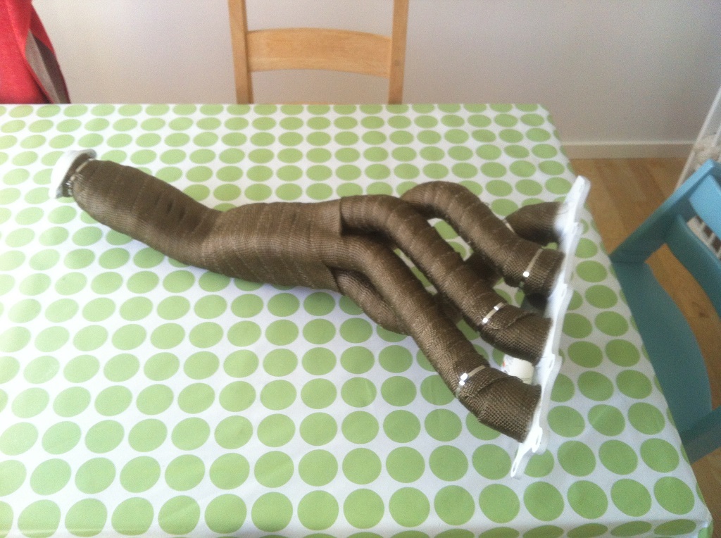

Det hjalp at pakke manifolden og kat godt ind og sørge for at den var varmet godt op inden syn

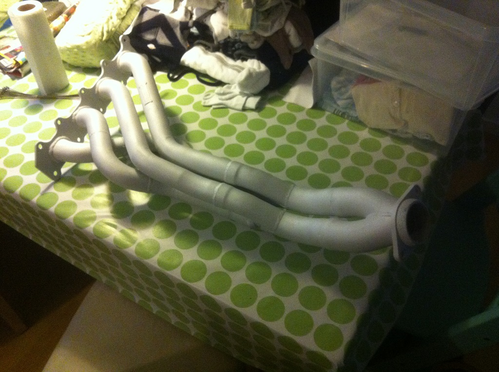

Forbroen skal af for at kunne få en 4-2-1 manifold af og på, så når nu den var pillet af kunne den jo lige så godt sikres bedst muligt.
Jeg har haft hele udstødning forbi Jyderup Sandblæseri for at få det sandblæst og aluminiseret
Og pakket ind
